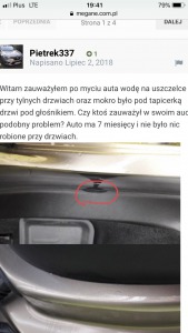

Teraz byłem w aucie no i oprócz drzwi kierowcy,  krople pojawiają się na drzwiach przednich pasażera,  które robili 2 dni temu. Czyli mam do zrobienia przynajmniej przód. Już nie wierzę,  że potrafią to dobrze zrobić. Musi być jakaś wada fabryczna.
O dziwo krople pojawiają się z boku tapicerki i spływają w dół głośnika.
To jest jakaś masakra. Mam tym autem pojeździć parę ładnych lat, ale nie wiem czy wytrzyma ( i moje nerwy) i czy zmiana z Clio IV miała sens x(

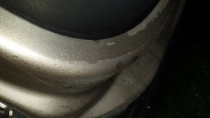

A co powiecie na ślady korozji błotnika tył, to dopiero dyskoteka
Czyli winowajcą może nie być głośnik
