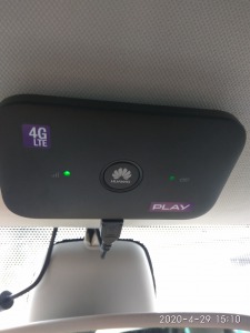

Z tą protezą zadziała pewnie większość modemów, ale że odniosłem wrażenie, że jakoś mało powtarzalnie (przynajmniej u mnie raz łączyło, raz nie), to zdecydowałem się na zakup oddzielnego routera usb i kupiłem Huawei E8372 . To jest w pełni funkcjonalny router z modemem i AP WiFi. Jest bardziej uniwersalny, można go wetknąć w dowolne gniazdo ładowarki z USB (musi mieć zewnętrzne zasilanie) i wtedy działa samodzielnie. Po włożeniu do gniazda komputera, czy np. tego radyjka może być wykorzystywany jako modem albo router. Byłe z tym w Austrii i nie miałem problemów z brakiem zasięgu itp. Jest tylko problem, jeżeli włączysz na nim ukrywanie nazwy sieci WiFi, bo przynajmniej moje radio nie łączy się z ukrytą siecią.

Własnie myslałem nad czymś takim jak alfplo co by nie trzeba było włączać za kazdym razem, jedynie co to cena mi sie tego modemu nie zbyt podoba,wiec możliwe ze ściągne coś z Alii. Mam podobny mobilny router jak roberto12 ale on nie ma autowzbudzania wiec odpada. Dzieki wam za info
