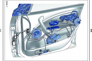

Chodzi o to że mam drzwi wygłuszone matami bitumicznymi i pianką , dlatego zależy mi na tym żeby wiedzieć w której części drzwi znajduje się ten czujnik ,żeby nie rujnować całego wygłuszenia . możesz powiedzieć gdzie on jest ?
@Jottar  dzięki za info , ale może ktoś wie dokładnie gdzie on jest , nie chce demolować całego wygłuszenia .
Koledzy znalazłem coś takiego , czy ktoś może potwierdzić że ten czujnik jest zaznaczony jako 1029 ?
W opisie jest jako "satelita boczny pasażera"

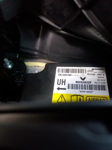

Tak jest. Śpieszę z meldunkiem. Byłem dzisiaj u majstra. Rozbebeszył mi pół auta i szukał. Odpinał, podpinał, sprawdzał. Ciągle coś robił w clipie. Sprawdził czujniki i wyglądają ok. Wszystkie wtyczki czyściutkie, eleganckie. Stwierdził, że wygląda mu to na padnięty moduł od poduszek powietrznych. Mam kupić, taki o:
Pytanie, czy szukać tylko po numerze 985105478R czy inne oznaczenia także są ważne? Jeśli tak to które? Czy rocznik i silnik ma znaczenie?
Powiedział żebym pytał czy moduł nie jest z auta po wypadku z wystrzelonymi poduszkami. Jeśli tak to takiego mam nie kupować bo nic z nim nie zrobimy.
Najlepsze. Jak już wszystko poskładał i odpalił auto błąd... zniknął z deski. Auto pochodziło chwilę, wszyscy zdziwieni ale szczęśliwi. Niestety w ciągu pierwszego kilometra błąd powrócił. Zadzwoniłem z informacją i majsster powiedział, że to musi być ten moduł.
