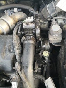

Dnia 8.02.2019 o 12:51, czachus napisał:
Czy zapocona przepustnica w 1,5 dci to coś normalnego?
Jak dbasz tak masz,
 W tym miejscu powinno być sucho,
 Obecność oleju jest skutkiem ;
   - uszkodzonych oringów  (ze starości ) i nieszczelność połączeń gotowa,
  - dawno tu nikt nie zaglądał,
Oglądam kilka i wszędzie to jest.
Jeżeli ;
  -  oleju silnik nie bierze,
 -  turbina jest w stanie OK,
 -  były wymienione uszczelki/oringi przepustnicy gaszącej,
 -  wytarte wszystko do sucha,
 -  sprawdzony stan zaworu odmy ( membrana cała bez uszkodzeń );
        Zawór odmy olejowej reguluje ciśnienie w skrzyni korbowej, w zależności od mocy turbiny,
-  sprawdzona szczelność połączeń układu dolotowego ,
-  sprawdzona drożność i szczelność przewodów idących z zaworu odmy,
To ta przepustnica gasząca powinna być sucha.

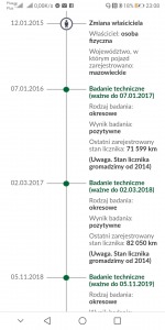

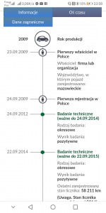

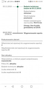

Sprawdziłem. Mam dane od 2009 do 2014 z serwisu Renault a później kwity od mechaników. Dane ze strony historia pojazdu w zakresie przebiegu na ostatnim przeglądzie też to potwierdzają. Wygląd wnętrza, foteli.
Zalogowałem się do My Renault i też co nieco widać :)
Ale wyciek jest :(
