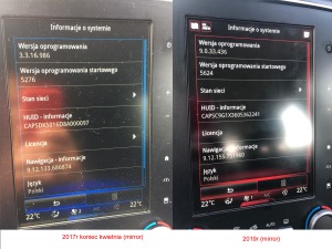

Dnia 11.04.2019 o 20:39, JarekB napisał:
Kicha z tą aktualizacją. Dostaję tylko komunikat, że nie wykryto multimediów i koniec, zero dalszej reakcji. Pendrive dobrze sformatowany, pliki wgrane właściwie. Może trzeba spróbować 18 a nie 8 razy ?
bo trzeba rozpakować ten plik lgu i pozmieniać dwie wartości by rlink go zainstalował, próbuj i 1000 nic to nie da

Dostępne jest rozwiązanie ACTIS 53375. Umożliwia aktualizację oprogramowania R-Link2 z wersji 3.3.x na 7.0.24.160 i podbija oprogramowanie startowe do 5615. Czyli do stanu do którego wcześniej doprowadzono wersje 2.2.x.
@kiryk Z wersji 7.x można dosyć łatwo przejść na 8.x. Wersja 9.x jeszcze nie jest dostępna w internetach...
