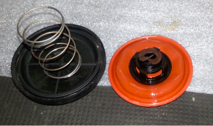

Zawór odmy olejowej rozbierałeś?
Jaki stan membrany?
I/ Membrana musi być bez zarzutu, bo zawór odmy olejowej niesprawny to ;
     1/ cały układ dolotowy włącznie z przepustnicą będzie mokry od oleju,
     2/ silnik może spalać bardzo duże ilości oleju,
     3/ będą tworzyć się nagary ( opary oleju + wysoka temperatura ),
     4/ regulacja ciśnienia w skrzyni korbowej zostaje naruszona,
     5/ pojawią się niestabilne wolne obroty,
     6/ zapychają/brudzą się ;

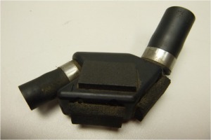

II/ Czy masz już zamontowany nowy seperator odmy o numerze ;  820 - 0280 – 347
      1/ Redukuje amplitudy ciśnień podczas gwałtownych zmian i w razie uszkodzenia słychać skrzypienie,
      2/ Czy dużo było oleju w odstojniku plastikowego kolektora dolotowego?

Samochód jest z 2006 roku. Cewki wszystkie beru. Zawór odmy rozbierałem i membrana była cała ale trochę rozciagnięta. Separator już był założony. Oleju w odstojniku, a raczej jakiegoś syfu było ok. pół szklanki. Fakt pod mapsensorem są dwa oringi i ten zielony trochę się uszkodził przy wyciągania ale ruszałem nim i silnik nie zmieniał obrotów. Podciśnienie w doloci sprawdzane komputerem to ok. 20 kPa na biegu jałowym. Według tego co piszesz to trochę mało, dlaczego? I jeszcze jedno po odkręceniu korka wlewu oleju jest charakterystyczny dźwięk jak w wielu tych silnikach. Co do zaworu od y to sprawdzałem go po czyszczeniu w następujący sposób :zatkałem palcem ten otwór na którym są dwa oringi, a przez drugi otwór zaciągłem powietrze i membrana się zamknęła i puszczając palca nie puściła,czy tak ma być?

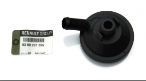

                                                                                                                                               a/  Zawór odmy olejowej to ; 82 00 291 355
Membrana.thumb.png.2ccc752907295f99cfbfabcdbdd254bd.png                          159139375_Zawrodmy.thumb.png.94bded3ec90495ab87bc632d246a47bb.png
     b/ Samej membrany nie dokupi,
     c/ Należy kupić nowy zawór,

Mam tylko nadzieję, że dobiorę te oringi w sklepie. Co do świec wydaje mi się, że były ok ale zrobię zdjęcie i wrzucę jutro. Patrząc na to zdjęcie zaworu to moja membrana jest bardziej brudna ale co do rozciagnięcia wygląda to podobnie. Zastanawiam się jak to jest z tym podciśnieniem bo na biegu jałowym jest ok.20 kPa, a przy przyspieszaniu było ok. 90kPa. Jak to powinno wyglądać jak by było wszystko dobrze? Skoro jest jakaś nieszczelności w dolocie to czemu mi ma wolnych obrotach równo pracuje, nie powinny być podwyższone?
