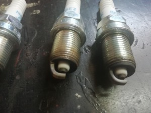

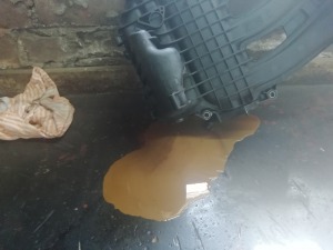

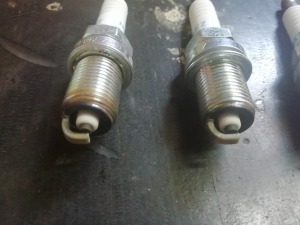

Odkreciłem dzisiaj kolektor ssący i wykręciłem świece. Przejechane jest na nich ok. 800km. A z kolektora wyleciało takie coś.

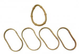

Wcześnie odsysałem z tego odstojnika odmy tak jak pisałem ok.pół szklanki i więcej nie dałem rady. Jak się dziś okazało było tego syfu dużo więcej. Wymienię wszystkie oringi i uszczelki pod kolektorem i zobaczymy czy będzie jakaś poprawa. Odstęp na świecach był 1mm zmniejszyłem na 0.85.

może jeszcze wymienić uszczelki pod kolektorem, jak myślicie?

 wykręciłem swiece. Przejechane jest na nich ok. 800 km.
IX/Jest OK, ale auto jeździ na krótkich trasach,
        1/ należy wielokrotnie przegonić auto na drodze szybkiego ruchu z wysokimi obrotami silnika,
        2/ para wodna skroplona, zabrudzona.

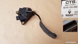

Zmieniłem wszystkie oringi i uszczelki, sprawdziłem szczelność samostartem i jest wszystko szczelne, a poprawy niema żadnej. Zastanawia mnie jeszcze pedał gazu, jak można go sprawdzić bo patrząc na jego prace przy diagnostyce to jakoś dziwnie działa. Na biegu jałowy jest 12% i to ok.ale dodając gazu delikatnie nie zmieniają się procenty otwarcia przepustnicy i dopiero po wciśnięciu ok 1/2 skoku pedału wskakuje na 87%. Jeżeli dodam gazu szybciej to pokazuje coś tam pośredniego. Jak ktoś wie jak go sprawdzić po wyjęciu z samochodu pod które piny podłączyć miernik bo oscyloskopu nie posiadam. Mam taki pedał gazu
Ktoś coś podpowie jak sprawdzić pedał gazu po wyjęciu. Nigdzie nie mogę znaleźć rospiski pinów który za co odpowiada. Jeszcze mam jedno pytanie na cewkach w górnej jej części powinny być takie uszczelki u mnie ich niema, czy jest gdzieś możliwość dokupienia tego?
a poprawy nie ma żadnej.
1/ Czyli ;
    a/ map sensor - jest szczelny,
   b/ uszczelki kolektora ssącego wymienione,

Czujniki przy pedałach sprawdzone i 100% sprawne, przy kolektorze ssącym wszystko szczelne. Jedyne wątpliwości mam co do pedału gazu. Postaram się załatwić sprawny na podmianę. A może napisze ktoś za co odpowiada każdy z pinów przy pedale gazu.
