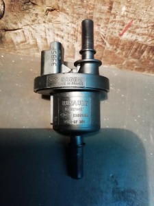

Wyjąłem ten zawór z samochód i nie bardzo wiem jak on powinien działać. Po podłączeniu słychać jak cewka pracuje ale bez podłączenia puszcza w obie strony powietrze. Jak się otworzy to przepływ powietrza jest lżejszy. Jak to powinno być. Wydaje mi się, że powinien być zamknięty i nic nie puszczać bez zasilania.
Edytowane przez Sebakos
Czyli przez ten zawór może się dziać to co opisałem? Mam nadzieje, że po wymianie wszystko wróci do normy i będzie ten samochód chodził normalnie. Drogi ten zawór 180 zł u mnie w sklepie.
Zaślepiłem ten zawór i nic to nie zmieniło. Niemniej jednak muszę go zmienić. Powoli tracę cierpliwość do tego samochodu. Miałem jakieś problemy z innymi samochodami ale jakoś dawałem sobie z nimi radę, a to, to jakieś takie, ach szkoda gadać.
