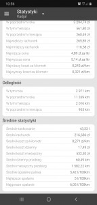

Ja kupiłem 1.5 dci do planowanego 17 tyś rocznie. ON u mnie teraz 4.89 i ciągle spada. A spalanie w Kadjarze po 14k mam - 5.42 wg dystrybutora. Koszt przejechania 100 km - 27,1 zł

Powiem szczerze że ciekawe te statystyki z Kadjar. Ojciec myśli o Captur ale Kadjar też byłby chyba z tym dislem niezła opcja.
Captur czy Megane jest mniejszy, lżejszy i ma mniejsze opory powietrza - więc powinno być lepiej.
