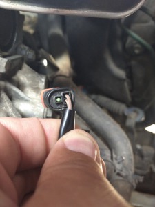

Witam. Mam taki problem. Chodzi o czujnik temperatury chłodziwa. Po podłączeniu komputera cały czas pokazuje się bez względu czy zimny czy ciepły silnik temperatura -40 stopni. A na desce rozdzielczej jest wszystko ok. Podłączalismy nowy czujnik i bez zmian. Jest tak samo. A problem jest z odpaleniem. To znaczy po odpaleniu gaśnie po 5 sekundach. Ktoś może wie co może być przyczyną?

Czujnik temperatury ma 3 styki ;  RENAULT MEGANE SCENIC CZUJNIK TEMPERATURY WODY
   1/ środkowy - to wspólna masa,
   2/ dwa pozostałe to ;
             a/ jeden   -   przekazuje w sposób ciągły sygnał napięcia do wskaźnika temperatury w zestawie wskaźników,
             b/ drugi    -   przekazuje sygnał napięcia do ecu ;
                    Należy sprawdzić ;
                        -  ciągłość przewodu do ecu,
                        -  czystość styku wtyczki czujnika oraz styków przy ecu.
Tak było w megane I, w megane II czujnik posiada tylko dwa aktywne piny którymi przekazuje sygnał do ECU silnika a ten steruje wskazówką temperatury na tablicy wskaźników.
