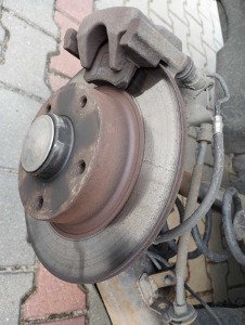

Zrobiłem już z 70km i czasem deptam aż dęba staje i zero problemów i wibracji. Klocki są proste, nie jak TRW. Najgorzej że TRW załatwiły mi tarcze, są całe porychowane, mają na całej długości rowki. Z resztą możecie porównać ze stycznia jak wyglądały a jak teraz.
Jestem zwolennikiem miękkich klocków, bo oszczędzają tarcze. Wadą ich jest pylenie.
Twoich nowych nie znam.
U mnie gorzej wygląda przód - chyba coś w klocki weszło i żłobiło. Dziś rozebrałem - przez powierzchnię klocka przeszły jakieś "kamyczki" i już ich nie ma. Klocki stały dęba - jarzma skorodowały i przestały przesuwać się swobodnie. Dwa lata temu robiłem ich konserwację - usunięcie rdzy, lakierowanie i lekkie smarowanie w miejscu styku klocka z jarzmem specjalnym smarem.
Także @Renia08: nie ma źle.
