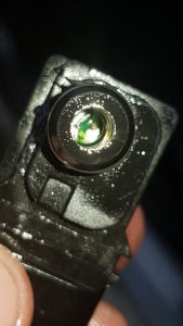

Zajmę się dzisiaj sprawdzeniem UPC i napięcia w kostce czujnika. Wczoraj po wyjęciu map sensora w środku wyglądał jak to pokazuje zdjęcie tzn jakaś blaszka wewnątrz odchylona i zielony plastik? To jest jego prawidłowy wygląd?
