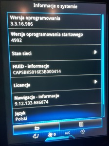

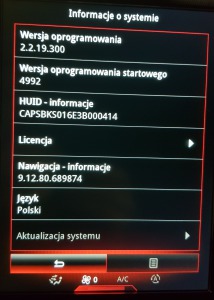

Witam. Czytam właśnie cały czas o R Linku i mam kilka pytań. Rozumiem że android auto jest od wersji 3.3, ja ma 2.2.19.300 (co widać za dodanym zdjęciu). Z tego co czytałem to ścieżka aktualizacji jest 2.2 do 3.3 dalej do 7, 8, 9. Mnie na razie interesuje wersja 3.3 i mam prośbę może ktoś podać namiar z instrukcją do takiej aktualizacji? Natknąłem też się na ogłoszenie gdzie było napisane że aktualizacja od wersji 2.2 jest na własną odpowiedzialność, czy jest z tym związane jakieś ryzyko?
Proszę:
https://megane.com.pl/topic/77339-rlink2-instalacja-ukrytych-aplikacji-dla-polski-poradnik-aktywacja-aa-na-wszystkich-r-linkach-poradnik/?do=findComment&comment=601692
Nie słyszałem, aby ktoś coś uwalił korzystając z tego linka.

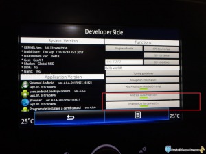

Później aktywujesz Android Auto w deweloper mode.

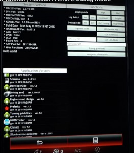

Dzięki sylwekdm, już jest nowy soft 3.3. Teraz żeby uaktywnić android auto i car play należy to zrobić w developer mode, które uruchamia się w sposób jak pokazano w załączonym pliku. Do tego miejsca wiem jak zrobić, ale po ukazaniu się developer mode (jak na załączonym zdjęciu, nie jest to z mojego auta, jeszcze tego nie robiłem) to już nie mam pojęcia i nie mogę nic znaleźć, może ktoś jeszcze pokierować co dalej?
Edytowane przez kecyrf
Ponowne dzięki kolego. Android auto śmiga już u mnie. Przed uruchomieniem developer mode zmylił mnie środkowy screen z mojego poprzedniego posta gdzie nie było tych dwóch zakładek co mi wskazałeś. Widziałem to na forum chyba hiszpańskim, ale jak pisałem zmyliło mnie to co ja wklejałem powyżej (myślałem że trzeba wejść w jakieś opcje by to się pojawiło, ale to było od razu po uruchomieniu dm). Najważniejsze już mam teraz poczytam co tam ciekawego można jeszcze uruchomić (może coś kolega poleci?).
