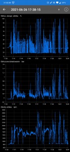

2 - z ciekawości postanowiłem sprawdzić do ilu teraz turbina doładowuje, może tak się dowiem czy jest dziura czy nie (na razie po amatorsku - skaner ELM327 V2.2 V8 - CarScanner, PyClip). Wyszło mi że w CarScanner "Obliczone doładowanie" dochodzi max do 1,4 bar-a zastanawiam sie czy nie za mało ? W starym passerattim dochodziło mi do 1,85bar-a. Gdzieś na forum angielskim wyczytałem ze niby Clip podaje wartość bez wartości ciśnienia powietrza atmosferycznego niby 1,4bar + 1bar(atmosferyczne) co daje 2,4bar ! Ale to chyba bujda no i nie skanowałem PyClip tylko CarScanner? Tak czy inaczej przeszukałem cały net i nawet instrukcje serwisowe Megane ale nigdzie nie podają ile powinna wynosić wartość doładowania BAR w tym silniku. Ktoś cos na ten temat ?

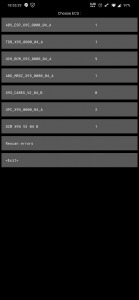

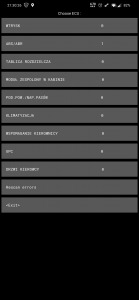

Poniżej wykresy z pomiarów CarScanner (niebieskie) oraz może ktoś się orientuje w którym ECU znajdę dane pomiarowe dla doładowania turbiny w PyClip (mam dwie wersje 2.1(182) i 3.5(195) trochę inaczej ECU sczytuje) to bym jeszcze PyClip-em pomierzył jutro. Z góry dzięki za jakakolwiek pomoc.

Nie sprawdza się ciśnienia turbiny na postoju. To jest próba dynamiczna pod pełnym obciążeniem silnika. Pozostaje hamownia lub wyciskanie na pustej drodze, trzecim biegu i pomiar w dwie osoby.

Ale te pomiary są na pełnym obciążeniu (patrz na wykres obrotów i prędkości itp.) na pustej drodze :) Aplikacja CarScanner podaje max. 1400mbar ciśnienia doładowania, ale już chyba ustaliłem, że prawdopodobnie to wartość NETTO bez ciśnienia atmosferycznego. Jak dziś robiłem logi PyClip, to wartość jest podawana BRUTTO "ciśnienie doładowania + atmosferyczne" i w polu "Ciśnienie doładowania" dochodzi mi do 2300mbar, ale dokładne testy zrobię, jak będzie chwila.

Co masz na myśli ? MAF ? Dodać do wykresu ? Nie widzę tego parametru w PyClip, muszę poszukać ale filtr powietrza wymieniony 2 miesiące temu, raczej to nie to. Generalnie wszytskie filtry wymienione paliwo, olej, powietrze, kabina jakieś 2 miesiące temu.

@jabrze jak ci zrobię logi w PyClip: "wydatek powietrza dolotowego, żądany wydatek powietrza, kopiowanie położenia zaworu EGR + te obecne" powie ci to cokolwiek czy te przepływki, map-sensor, egr, itp .. mają właściwe parametry ? To zrobię przy okazji i podrzucę tu. Bo tego to juz za chiny ludowe nie rozkminię.

- i tu mam kłopot, jeden kolega kazał jeszcze dodać "żądanie położenia EGR" i nie wiem czy chodzi o "Zalecany kąt otwarcia zaworu EGR" ???????????
- kopiowanie położenia zaworu EGR
Nie wiesz czy ten parametr na czerwono w PyClip dobrze dobrałem ? czy chodzi o inny bo nie widzę dokładnie tego.
