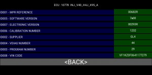

Dziś po sprawdzeniu okazało się, że już od dłuższego czasu mam 7E00.
Na pewno w ASO nie byłem w ciągu 2 ostatnich lat (od kiedy posiadam auto). Tylko w serwisach specjalizujących się Renault. Zapewne, któryś z serwisów nieautoryzowanych zrobił mi aktualizację.

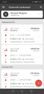

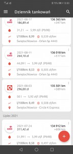

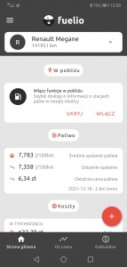

Na prośbę kolegi @witman wstawiam wam screeny z moim spalaniem. Jeżdżę po prostu normalnie - nie jak emeryt ? - tzn w zakresie 2-4,5 tyś rpm (optymalny moment obrotowy). 50/50 trasa/miasto.
Przed aktualizacją.
Po aktualizacji.
Oraz średnie statystyki odkąd mam wóz(oprogramowanie 7E00 dopiero od 09.2021).

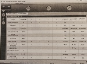

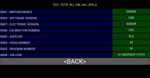

Jestem po aktualizacji sterownika wtrysku w Renault Nawrot Mirków. Koszt około 300 zł.
Wgrano mi najnowsze dostępne oprogramowanie wtrysku dla mojej konfiguracji na podstawie danych serwera z Francji. Jak widać na załączonych zrzutach zmienił się tylko parametr mpr i numer ustawienia. Na screen shocie z clipa, który dostałem od serwisu, widać, że auto jeździło na oprogramowaniu jeszcze z fabryki/salonu, pomimo, że odbyło przeglądy gwarancyjne w 2010 i 2012 roku. Dodatkowo auto było serwisowane regularnie w ASO do 2018 roku.
Po aktualizacji wersja oprogramowania pozostała 7A00, mimo to na odcinku S8 Mirków-Bielany Wrocławskie spalanie wg. komputera spadło o około 1.3 l/100km. Przy stałej prędkości 120km/h na odcinku 15-20km, wskazanie komputera:
- przed aktualizacja 8.6 l/100km
- po aktualizacji 7.3 l/100km
Czy spalanie jest rzeczywiście niższe - jeszcze nie wiem. Okaże się po kilku tankowaniach. Planuje jeszcze pojechać na strojenie AFR sterownika gazu, ale to po przejechaniu kilkuset km na benzynie.
