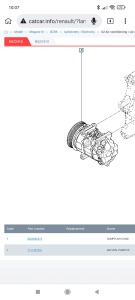

Jeszcze jedno mnie zastanawia... Na catcar do wersji 2.0T wychodzi taki kompresor:
8200956574
Jest też podany numer:
7711497391
Jak to interpretować? Którego szukać?
