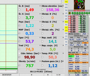

  - ciśnienie paliwa ;  na biegu jałowym, silnik ok;90 C  ??
Podczas pracy na LPG czy w ogóle? Łatwiej mam sprawdzić na Pb bo instalacja zakłóca odczyty OBD, chyba, że odczytam z programu LPG.
Ciśnienie paliwa na wolnych obrotach, temperatura cieczy 90, wynosi 98-99 bar. Kąt wyprzedzenia zapłonu zmierzony jak jeszcze nie miałem instalacji oscylował 5,5 - 8,5 stopnia.
