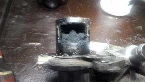

Komunikat "skontroluj układ wydechowy". Pierwszym moim krokiem było udanie się do autoryzowanego serwisu Renault z myślą "gdzie indziej jak nie tam będą najlepiej wiedzieli co się dzieje". Po około godzinie werdykt inspekcji komputerowej " błąd sprzęgła nr. 1" , cena naprawy około 7000. Uwzględnię że to automat. Serwisant radził mi bym obserwował jeszcze jakiś czas objawy. Z wyrokiem udałem się do domu. Postanowiłem przeanalizować jeszcze fora i po lekturze stwierdziłem, że jeszcze spróbuję zasięgnąć rady  zwykłego mechanika. Udałem sie więc do warsztatu samochodowego , gdzie majster zajmuje się czyszczeniem filtrów DPF. O dziwo on na wstępie  stwierdził że to nie żadne sprzęgło a wspomniany filtr DPF. Tłumaczy że kody błędu skrzyni to następstwa zanieczyszczonego filtra DPF itp. itd. Podbudowany myślą, że to może byc to i że naprawa (czyszczenie ) będzie mnie kosztowało tylko 500 zł a nie 7000 zł zostawiłem auto do naprawy. Po czyszczeniu filtra i odbiorze auta po dwóch dniach eksploatacji komunikat wrócił. Tel do majstra. Tłumaczę mu kiedy i w jakim momencie mi się komunikat pojawił  (przy dojeździe do ronda i przy małych obrotach silnika).  Majster od razu wiedział co jest przyczyną. Mówi mi do tel " niech pan przyjeżdża i wyczyszczę Panu zawór EGR. Po wyczyszczeniu zaworu , który był lekko mówiąc zaj.....ny nagarem przygoda z komunikatem się skończyła.
Zamieszczam zdjęcia zaworu EGR przed i po czyszczeniu.
Pozdrawiam.

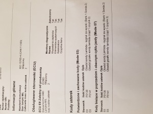

Czytając wątek od początku mogę swoje objawy połączyć po części z tymi które już były opisane. Chciałbym prosić o radę co zrobić w obecnej sytuacji a mianowicie: moje Renault jest napędzane gazem, jadąc w trasie zatankowalem na sprawdzonej stacji i po uruchomieniu auta pokazał mi się komunikat "skontoluj układ wydechowy". Sprawdzenie na komputerze wskazuje na błąd 0138 i 0141 i tutaj moje pytanie. Czy jest to komunikat sugerując wymianę sondy za katalizatorem? Czy w ogóle jest to sonda nr 2 czyli za katalizatorem czy nr 1 czyli przed katalizatorem? Czy narazie sobie odpuścić jeszcze i pojeździć na paliwie z innej stacji bo może tamta trafiła się faktycznie wadliwa? Dodam tylko że nie widać jakichkolwiek objawów nieprawidłowej pracy silnika, wszystko jest ok. Program Torque wskazuje sinusoidalny odczyt sondy nr 1 zaś sonda nr 2 wskazuje jednostajna wartość ale nie wiem czy mozna się sugerować odczytem wartości w taki sposób.

Na wydruku ewidentnie kod wskazuje na drugą sondę. Co do gazu czy muszę zakręcić go na butli czy wystarczy jak wyłączę go przyciskiem który został zamontowany w kabinie?

Wg.tego opisu należy zainteresować się sondą za katalizatorem ;
