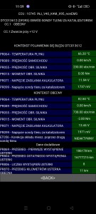

Kontekst błędu CC.1 sugeruje by zainteresować się obwodem ogrzewania sondy. To są piny 3 (+) i 4(-) tej sondy. Nie wiem o co dokładnie chodzi ale może obwód pomiarowy (piny 1 i 2) ma zwarcie do obwodu ogrzewania sondy zasilanego napięciem 12 V.

I dziś na postoju na ciepłym silniku, całkiem inne wartości tej sondy niż ostatnio?
