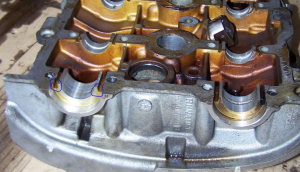

wejść to on by się zmieścił. chciałem nawet oringa na wałku dać dodatkowo ale odpuściłem
problem w tym że olej z koła wraca tą drogą. na kzfr jest takie wycięcie po to żeby olej wracał z koła między kołem a wałkiem a następnie poprzez dwa otwory w pokrywie zaworów
Na wylotowym wałku to bez problemu by to zrobił bo tam nie musi nic wracać a tu nie dość że jest gorsze łożyskowanie to i gorzej to uszczelnić
Olej spiernicza mi na panewkach wałka i przez to nie mam działającego przestawiacza fazy i silnik chodzi gorzej niż ten ze bez zmiennych faz
przy tym 32x42x6 olej nie spiernicza tak jak przy 33....
standardowy simering  ze sprężynką (np ten 32x42x6) wytrzymuje do 0,5bara cisnienia a te z pamięcią kształtu bez sprężynki jak w renówkach co są 33 to i tego nie wytrzymają
ten simering chodzi po kole kzfr akurat. jasne że zostaną wytarte i to nic na dłuższą meta nic nie da a przede wszystkim uszczelniacz nie wytrzyma ciśnienia .
tak jak wspominałem ktoś wcześniej wpakował 32x

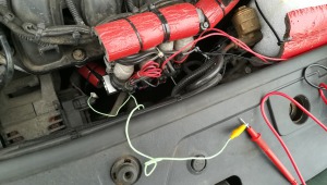

Ja walczyłem z błędem ogólnym elektroniki i czujnika położenia wałka rozrządu w MII 1.6 PH2 K4M 812. Wygrałem walkę. Przyczyną błędu czujnika są mikro opiłki, które zbierają się na czujniku położenia wałka. Drugą przyczyną jest jego wewnętrzne uszkodzenie - podpięcie multimetru pokazuje że napięcie na wyjściu nie oscyluje 0-5 V. Miałem też przypadek że po wymianie czujnika na inny używany błędu nie było, auto jeździło ale raz na jakiś czas potrafił rozgrzany sam zgasnąć na wolnych obrotach. Wymiana na nowy rozwiązała problem.
