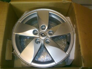

Felgi oglądałem dość dokładnie - na oko wyglądały jak nówki. Nie było problemów z wyważeniem ani innych problemów. Ja kupowałem felgi w Ostrowie Wlkp. Firma handluje różnymi felgami - głównie oryginałami: http://alufelgi.na.allegro.pl/
bowie, kupilem identyczne felgi jak te z aukcji ktore prezentujesz - czyli model Sport 16". Tez mialem lekkie obawy co do jakosci/oryginalnosci - dodatkowo dogadalem sie ze sprzedajacym i kupilem poza allegro - on zszedł z ceny (prowizja) oraz dorzucił przesyłkę gratis. Moj całkowity koszt to 1500PLN (łacznie z przesyłką pobraniową). Felgi przyjechały na następny dzień - wszystko zgodnie z opisem nowka nieużywana + oryginał. Dodatkowo miały w cenie dekielki oraz dodatkowe 20 śrub do alusów (mam na zbyciu :mrgreen:) - Twoj sprzedający oferuje za dopłatą 120PLN co uważam już za zdzierstwo. Zastanawiałem sie nad stalówkami ale jak podliczylem cene felg, 20 dodatkowych srub, fajnych kapsli to rożnicy w cenie nie było zbyt dużej :(

link nic ci nie da - to była osoba prywatna - nie podobały jej się od nowości te felgi i kazała je zmienić już w salonie przy odbiorze na inne dostarczone przez siebie (podobno). Możesz spróbować te felgi http://allegro.pl/renault-megane-iii-coupe...1209467267.html - jak dzwoniłem 3 tyg temu jeszcze je mieli ale chcieli już 1650PLN bez allegro :shock: Co do zakupu poza allegro/zabezpieczenia transakcji - miałem przesyłkę pobraniową i sprawdzałem towar przy kurierze przed zapłatą wiec większe ryzyko ponosił sprzedający (w razie mojej rezygnacji byłby w plecy koszt nadania)

Na felach, które pokazujesz są mega wielkie ciężarki, jakoś tak nie wzbudza to mojego zaufania...
zgadza się ale tak robi... fabryka!!! Widzialem w salonie - jest tak na kazdej feldze w tym wzorze :mrgreen: po za tym możecie sobie zerknąć do galerii użytkowników forum - mają identyczniene - przed chwilą sprawdzałem... w moich Sari odważniki są klejone wewnątrz felgi. Na moich nowych 16" zimówkach (zdjecie kilka postów wyżej) jest tylko po nich ślad - bede je równieź dawał od wewnątrz felgi.
Ja też mam takie ciężarki, zakładane oryginalnie w fabryce tyle tylko, że są one dużo mniejsze. Może nie ma to znaczenia, ale poprzednim aucie też miałem malutkie ciężarki, a nie było to auto z salonu, więc taki mega ciężar nie wzbudza mego zaufania
