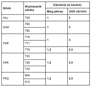

Andrzej-2010 Opublikowano 16 Września 2017 Udostępnij Opublikowano 16 Września 2017 (edytowane) Od VII/2006 r w 1,5 dci zastosowano pompy oleju o zwiększonej wydajności dające o ok. 1,0 bar większe ciśnienia na biegu jałowym oraz powiększono kanały olejowe w wale . Edytowane 20 Maja 2018 przez Andrzej-2010 Cytuj Odnośnik do komentarza Udostępnij na innych stronach Więcej opcji udostępniania...

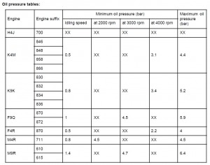

aniewa Opublikowano 16 Września 2017 Udostępnij Opublikowano 16 Września 2017 (edytowane) Skąd masz te dane? Według serwisówki Ranault silnik k9k 732 o mocy 105 KM produkowany po 2005 roku ma ciśnienia oleju identyczne jak pozostałe silniki 1,5 dci. Natomiast silnik k9k 836 o mocy 110 Km ma ciśnienia trochę niższe. . Pompa może ma większą wydajność ale o ciśnieniu decyduje zawór upustowy w pompie. Edytowane 16 Września 2017 przez aniewa 1 Cytuj Odnośnik do komentarza Udostępnij na innych stronach Więcej opcji udostępniania...
Andrzej-2010 Opublikowano 16 Września 2017 Udostępnij Opublikowano 16 Września 2017 Może minimum jest takie samo, ale pomiary wykazały wyższe ciśnienia . Cytuj Odnośnik do komentarza Udostępnij na innych stronach Więcej opcji udostępniania...
