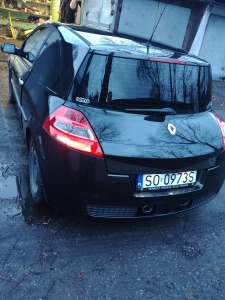

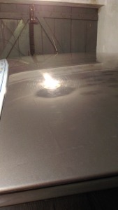

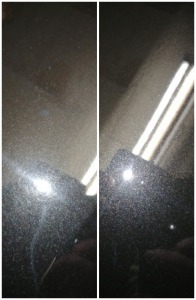

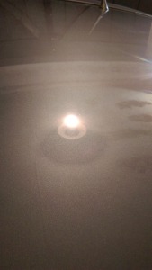

Korzystajac że laguna jest na malych poprawkach u lakiernika :) :p wzialem pod lupe Megane II żony... i niestety zobaczylem wieloletnie zaniedbania na lakierze. Odswiezylem maske i dach narazie. Najpierw mycie, glinka, Twardy pad + Menzerna 1100 heavy cut, nastepnie miekki + Final Finish 3000 Menzerna. Na koniec wymyta reszta pasty i poszedl wosk fusso od Soft99 :) kilka godzin roboty. Ale na wiosne trzeba bedzie wziasc sie za cale auto. Odswiezone listwy na dachu :)
Przed:
REGULAMIN - 5.6 literki PL. - mireczek01
I po :)

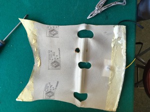

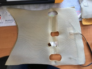

Od początku zakupu mojej Renaty (czyli jakieś 3 lata) nie działało mi podgrzewanie fotela kierowcy. Dzisiejszy dzień rozpocząłem od wymontowania fotela kierowcy. Co się okazało? dolna mata przepalona. Sprawdzając miernikiem mate złączyłem przerwany fragment i zamontowałem do siedzenia. Grzeje aż miło!!!! Kolejny punkt z mojej listy zrobiony!!!
Dodam, że w sobotę zakupiłem używaną matę ze SCENICA, ale okazało się że jest na lędźwie a nie na tyłek (która była u mnie przerwana). Po złączeniu sprawdziłem opór elektryczny na całym przewodzie i kostce. Trzeba pamiętać, że obie maty siedzenia są połączone szeregowo więc jeżeli jedna padnie to i druga również.

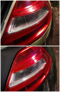

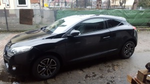

Od piątku do niedzieli popołudnia glinkowanie lakieru, działanie pastą średnio-ścierną, wykańczającą oraz na koniec wosk :D Przy okazji przepolerowane tylne lampy i zabezpieczone wszystko woskiem Soft99 do ciemnych lakierów. Aż źle mi było potem wyjechać z garażu po wszystkim :8_laughing:
