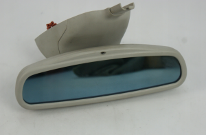

Zakupiłem do mojego Scenica takie lusterko.

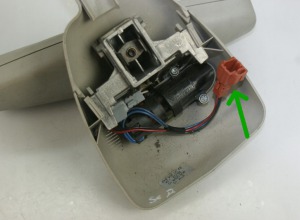

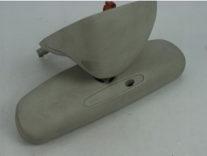

U mnie w obudowie lusterka na szybie są  dwie wtyczki, taka czerwona jak przy lusterku, do której są podłączone dwie taśmy. Jedna dwużyłowa, druga trzyżyłowa. Wtyczka jest podłączona do czujnika temperatury, drugi kabel jest podłączony osobną wtyczką do czujnika deszczu, więc o nim nie rozmawiajmy. Czujnik temperatury jest u mnie inny, takie niebieskie "oczko w dziurce na dole osłony, nie turbinka jak w tym zakupionym. Patrząc na fotki tego lusterka wygląda na to, że jest ono przygotowane do podłączenia do tej taśmy trzyżyłowej (jak pisano wcześniej w tym temacie.
I w związku z tym mam takie pytanie, chciałbym zachować tą swoją osłonę z tym czujnikiem "bezszumowym"..
Iteraz zasadnicza kwestia która mnie najbardziej interesuje
Czy te czerwone wtyczki/gniazda są rozbieralne, aby było można przełożyć odpowiednie piny i podłączyć bezproblemowo lusterko. czy można je rozebrać bez żadnych kombinacji i przełożyć piny, czy trzeba "coś rzeźbić" i używać specjalnych narzędzi do tej operacji.

Wtyczki są rozbieralne i piny można wyciągnąć, ale ta czerwona nie jest od lusterka. Zauważ, że masz tam schowaną szarą wtyczkę i do niej podpinasz napięcie chcąc aby lusterko się ściemniało.
Zasilanie pobrać ze światełka wewnętrznego - ma tą zaletę, że po zamknięciu auta odcinane jest zasilanie od lusterka. Trzeba pamiętać, że lusterko działa zarówno w dzień jak i w nocy.
Można pobrać z oświetlenia wnętrza jeśli nie ma oryginalnej instalacji, ja akurat w MIII nie miałem i musiałem drutować, natomiast córka w MII miała, co mnie miło zaskoczyło.

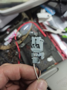

Dorabiał ktoś wtyczkę (szarą i brązową czy tam czerwoną) w swoim aucie? Jak to najlepiej zrobić? Ew wiecie gdzie można to dokupic? Chodzi mi o wtyczkę od strony "auta", a nie samego lusterka.
@apw911 Jest na to inny patent. Można wykorzystać wtyczkę od wentylatora komputerowego (2 pin) z kabelkami i przylutować do lampki. Do działania lusterka potrzebujesz tylko plus i masę. Inne piny z szarej nie są potrzebne. Gdzieś na forum był schemat.
