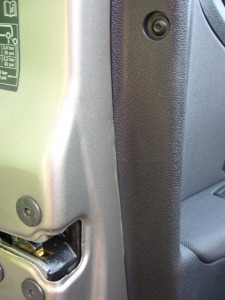

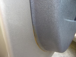

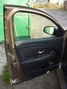

No niestety jak życie wiele razy pokazuje ze skrzypieniem poradziłem sobie sam :-P mianowicie tapicerka drzwi (we wszystkich) przylega bezpośrednio rantem do blachy oczywiście nierównomiernie na całej powierzchni i przy ruszaniu oraz na nierównościach czyli bujanie się samochodu wydawało takie dźwięki jakby miał się zaraz rozsypać samochód :evil: bardzo mnie to wkurzało oczywiście ASO nic nie poradziło :-( najpierw myślałem że to szyba w uszczelkach ale okazało się że nie i pomogło przesmarowanie zwykłym towotem tego rantu tapicerki nie widać tego, a dało super efekt i nareszcie mam ciszę wow!!!!! :mrgreen:
