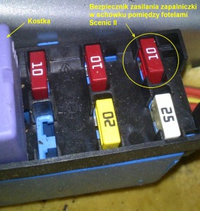

Pod siedzeniem kierowcy są bezpieczniki. Musisz wyjąć szufladę spod fotela kierowcy - po wysunięciu jej do oporu musisz wcisnąć (od strony drzwi) plastikową listwę, w której jest zapadka blokująca wysuw szuflady). Potem wyjmujesz szufladę całkowicie.
Obok kostki są dwa rzędy bezpieczników.
Patrząc tak, aby kostka była u góry widać:
pusty - 10 A
20 A - 10 A
25 A - 10 A <- ten najdalszy od kostki 10 Amperowy bezpiecznik jest odpowiedzialny za zasilanie zapalniczki
Załączam zdjęcie z zaznaczeniem ;)
