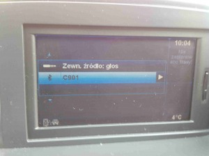

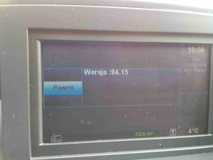

Woytus w jaki sposób można sprawdzić tą konfigurację ? Pewnie tylko CLIP-em jeśli tylko tak to nie sprawdziłem nie mam dostępu
do CLIP-a. Jeśli chodzi o menu zewnętrzne źródło głos to wygląda to tak jak na zdjęciu i podaję wersję oprogramowania.
To oczywiste że trzeba włożyć do gniazda USB nośnik z danymi ale u mnie czy coś jest włożone czy nie to jest taki widowk jak na zdjęciach post wcześniej.
