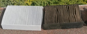

W ostatnich dniach zmieniłem sobie filtr kabinowy w Megane 3.
Ostatni raz był wymieniany ( podobno) na przeglądzie 2 lata temu.
Auto zrobiło w tym czasie 30 tys km.
Czy to możliwe, żeby tak wyglądał filtr po 2 latach?
