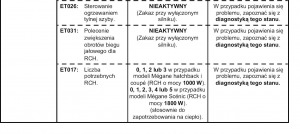

Są dwa rodzaje grzałek -w megankach jest 1000W podzielone na 3 grzałki po 333W i w Scenikach 1800W.
1 przekaźnik włącza 333W
2 przekaźnik włącza 666W
1 i 2 przekaźnik to dopiero 1000W
Ile ma być włączonych przekaźników i których decyduje UCH na podstawie mocy alternatora w danej chwili.
Ja mam 1000W i alternator 110A (benzyna) jak jadę to włączają mi się oba przekaźniki(1000W) gdy stanę na światłach to po chwili przełącza się na 666W a jak stoję dużej to 333W.
Kiedyś czekając na kolegę z odpalonym silnikiem po paru minutach komputer wyłączył wszystkie ,aby nie doprowadzić do rozładowania akumulatora.
Tak jak pisł Mrarek, mama alternator 150A firmy Bosch ale Mrarek z tego co widzę to ma Scenica i w tym momencie potwierdza się teza która wraz za serwisówka przytoczył Nel. Co to są te RCH Nel??
Gdybym podłączył jeszcze raz clipa i włączył opcje 1800W byc może po prostu wywaliło by jakiś błąd, niestety 70 zł za wywalenie błędu to troche dużo:]

Mam scenica, alternator bosch 150 A, powinno być 1800 W i 3 przekaźniki. Zlokalizowałem dwa w jednej puszce a gdzie trzeci? Mam podłączone diodki do tych dwóch i gdy one świecą to jeszcze coś cyka. Może to ten trzeci? Może jakaś podpowiedź? Te dwa są dobrze widoczne po zdjęciu kratki nawiewu na boczną szybkę.
