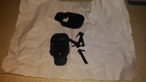

To ja napiszę swoje wrażenia. Kupiłem głośniki od Laguny II (8200001434), koszt z dostawą ca. 36,00 PLN. Przyszły lekko zakurzone, z tymi piankowymi podkładkami wokół membrany, ale 15 minut, miękki pędzelek, benzyna ekstrakcyjna i głośniki zostały doprowadzone do stanu "igła". Montaż w samochodzie jest prosty, ale przydają się nożyczki do paznokci - i faktycznie trzeba uważać na kratkę wierzchnią (tę, którą widać na desce), bo udało mi się ją lekko ułamać. Na szczęście po montażu tego nie widać i wszystko się trzyma. Głośniki ładnie się blokują w miejscu/gnieździe, które jest pod kratką. Jeśli chodzi o wtyczki, to tu jest mały problem - oczywiście ogólnie można powiedzieć, że pasują, ale nie jest to do końca prawda. Wtyczki od Megane III faza III mają dodatkową prowadnicę wzdłuż wtyczki, która nie ma odzwierciedlenia w głośnikach od Laguny II (wyżłobienie jak w zaślepce: patrz zdjęcie). W efekcie wtyczki wcisnąłem na siłę - plastik w gnieździe się lekko poddał - tyle ile się dało. Wtyczki raczej nie wypadną, głośniki grają, więc problemu dużego nie ma - ale piszę to, żeby sprawę doprecyzować.
Odcięte wąsy (od kratek wierzchnich) wyciągnąłem przy pomocy patyczka (ca. 20 cm) i taśmy dwustronnej - udało się bez problemu, nic więc nie będzie latać pod deską. Resztki, które mi zostały - na zdjęciu.

Głośniczki zamontowałem. Dźwięku jest jakby trochę więcej z przodu niż było. U mnie po różnych próbach jest jazz + przesunięcie o 1 do tyłu + bass booster. Faktycznie wtyczka ma prowadnicę i na razie wcisnąłem ją na siłę (weszła na 3/4) ale w planach jest jej spiłowanie i dopchnięcie wtyczki do końca. Potwierdzam prosty i dość szybki montaż nawet przez laika. Kratkę delikatnie podważyłem w punktach mocowania (lewa i prawa strona) cieniutkim płaskim śrubokręcikiem i obyło się bez strat. Ja maskownicę wyjąłem razem z wąsami i później uciąłem.

@pbet, u mnie jest w porządku z balansem. Od razu sprawdziłem wszystko po montażu, choć jeżdżę również na wyśrodkowanym. No właśnie ja nie mogłem kratek/maskownic wyjąć z tymi wąsami - przez to lekko jedna pękła, stąd decyzja o cięciu w ten sposób.
Dlatego ja postanowiłem ciągnąć za wąsy, a nie za kratkę i obyło się bez ofiar. Teraz mam mały problem z odłączeniem głośniczków do spiłowania prowadnicy. Siedzą tak mocno, że trochę będę musiał się pomęczyć. W sumie wilgoci tam nie powinno być ale zastanawiam się czy tak może zostać, że kilka mm bolca nie jest osadzone we wtyczce.
