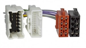

Tak, zakładałem, działa, jest OK. Kostki tylko używki (32 piny), 12 pin - można dobrać z Daci, przeważnie obie do kupienia z całą wiązką ( <_< ). Schemat kompletny zamieściłem na forum. Kupując radio zwróć uwagę czy nie jest to wersja "z navi" - brak możliwości ustawienia zegarka...co swoją drogą zmotywowało mnie do założenia navi (w trakcie ).

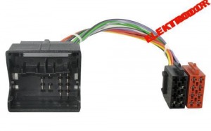

Jeżeli kupię ten adapter to bedzię OK ??
pzdr
Nie. Masz w tej chwili Fakra (qudlock), a masz mieć dwie wtyczki : jedna 32 piny (biała) i druga 12 pinów (też biała). Poszukaj na forum, są zdjęcia tyłów radia co masz i chcesz mieć, zobaczysz o co chodzi.
http://megane.com.pl/topic/56528-zlacza-radia-wtyczki/page__p__397964__fromsearch__1#entry397964
cięcie
A czy ten adapterek może być ??
bo jeśli trzeba będzie ciąć wiązkę i lutować to sobie odpuszczę chyba...

Nie. To jest do Dacii, nie ma tam 32 pinów. Poza tym to jest gniazdo a nie wtyk. Jak już kupisz kostki to zlutować pare kabli to nie problem. Zawsze można dać na "skrętke" :rolleyes:
