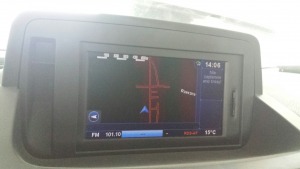

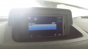

Przytrzymaj przez chwilę przycisk do przyciemniania (DARK), mapa zostanie wygaszona.
Nie chodzi mi o to żeby całkowicie wyłączyć obraz ale żeby
cały czas na całym ekranie wyświetlał np stacje radiowe lub
wszystkie utwory z CD(bez podglądu na mape z tomtoma), foty poniżej o co mi chodzi,
a nie nawigacje.
Coś na wzór drugiej fotki.
Ktoś, coś wie ??

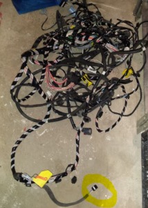

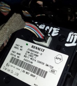

OK, to juz wiem na pewno że do joysticka można zastosować wtyczki z instalacji auta, takie czarne. Wymagają one tylko drobnej modyfikacji zajmującej z 15 sekund - odcięcia nożykiem zbędnych dwóch prowadnic (a własciwie to ich połowy od strony pinów, nie kabli: bo tyle wystarczy)
post-67575-0-31087000-1432760283_thumb.jpg post-67575-0-08331400-1432760296_thumb.jpg
W joysticku siedzi jak oryginał - po odcięciu zaznaczonych dwóch prowadnic (?) wygląda jak oryginalna wtyczka
post-67575-0-13598100-1432760351_thumb.jpg post-67575-0-47554900-1432760373_thumb.jpg
Nie mam pojęcia do czego oryginalnie sa te wtyczki. Ja je miałem w wiązce ze środka megane (3d), nie deski. Znalazłem takie dwie.
Aktualizacja: te wtyczki 12 pin w kolorze czarnym i szarym występują w dość sporych ilościach w instalacji deski, na szybko znalazłem 3.
