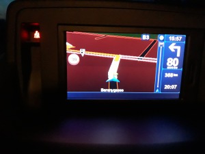

Witam mam taki lekki problem z navi, auto kupione w Austrii tam chodziło wszystko idealnie. W Polsce pokazuje owszem gdzie się znajduje ale zniknął ten dolny pasek gdzie jest pokazane jakie radio jest ustawione temperatura. Co to może być? Czy clipem można to jakoś ustawić? Na samym początku kiedy auto już było w Polsce wyskoczył komunikat żeby podłączyć urządzenie diagnostyczne ale po odlaczeniu aku na chwilę w końcu navi ustaliła pozycję na Polskę ale paska na dole brak I brak możliwości wejścia w opcje radia. Radio ogólnie działa
Na dole zdjęcie dla uwagi o Co chodzi
