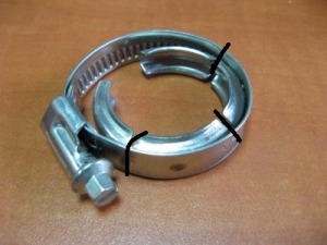

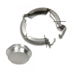

Trochę odgrzeje temat, właśnie jestem po zaślepieniu zaworu zaślepką od kolegi @tafmet. Faktycznie jest problem z dostępem i zapięciem dołączonej do zestawu opaski. Przyglądając się dopasowanej do 1.9 opaski skręcanej, zrobiłem z użyciem starej,odpiętej opaski coś na wzór tej z 1.9, uciąłem w zaznaczonych miejscach i przyczepiłem do opaski skręcanej cienkim drutem ( np spinacz biurowy ) montaż 2 min :) zrobiłem 200km i trzyma jak nowa :)
post-14919-0-03117500-1482346484_thumb.jpg post-14919-0-49599800-1482346797_thumb.jpg
jeśli ,,odleci,, dam znać ;)

Chociaż ja wolę sposób z zaślepieniem wlotu do zaworu, wtedy syf w żaden sposób nie ma możliwości, żeby dostać się do dolotu.

Zaślepka skręcona opaskową ,,protezą,, trzyma :) silnik faktycznie, z rury jak nie diesel-zero dymka, brak turbo dziury tylko...no właśnie wydaje mi się że strasznie ,,tępo,, pracuje, jest wyraźnie głośniejszy, dziwnie ,,szumi???,,. Myślałem że musi się ,,dostosować,, do nowej sytuacji lecz po 800km nic się nie zmieniło, dodatkowo na wolnych obrotach auto wyraźnie drży.
