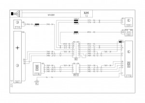

mam kamerę, moduł, wiązkęod kamery do modułu oraz od modułu do pomarańczowej kostki pod deskę. Tyle, że u mnie tej pomarańczowej kostki nie ma pod deską. Brakuje mi zatem tego krótkiego odcinka między pomarańczową kostką a elementem do którego ona prowadzi. Prawdopodobnie leci tylko do ekranu navi. Poratuje ktoś schematem ?
