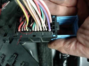

może masz już instalacje ... u mnie / 2014 / okazało się że są już doprowadzone kable do miejsca za fotelem kierowcy wtyka R2 piny A8- A11. Dalej to już łatwiej ;). Kupiłem kamerę od megany na 6 volt aby nie bawić sie w dodatkowe przekaźniki

Tu masz proszę wybrane schematy oraz zdjęcie złącza R2 / w moim aucie / gdzie widać że te kable istnieją od strony Rlinka .

Generalnie mam już drugą megankę 3 coupe / w tej pierwszej zakładałem TomToma i kamerę ale wyświetlaną w lusterku od Toyoty / w której zdejmowałem wykładzinę podłogi i mogę Ci podpowiedzieć że wiązka np. anten do radia przechodzi od tunelu środkowego pod radiem na skos pod fotelem pasażera i dalej po progu za drzwiami na tylnym słupku / tam jest  łącznik anten GPS /. Jeśli chodzi o oryginalne okablowanie wiązki kamery to tak jak na schemacie kable wychodzące z ekranu monitora / 1127 - monitor , 18-21 piny / idą do łącznika R2 który jest pod  fotelem kierowcy  / należy jednak wymontować fotel / i dalej na tył auta.Jeśli tego nie masz to ciężko będzie się przebić  ... ale jest to możliwe. W moim aktualnym autku do tego miejsca / R2 / mam fabryczną wiązkę. Okazało się że fabryczna wiązka istnieje również do czujników PDC z przodu i podgrzewania foteli  co mnie baaaardzo ucieszyło ;). Podsumowując .. w Twoim przypadku zdjąłbym  "daszek " od nawigacji sprawdzając czy jest okablowanie fabryczne / piny 18-21 /. Jeśli nie ma to spokojnie dorobiłbym wiązkę wyciągając schowek / na filmiku rusek przeciągnął kable bez wyciągania schowka / i puszczając kable prawą stroną auta w progu. Zabawa z wywalaniem foteli i wykładziny jest dość czasochłonna / chyba należy wykręcić pasy /.Miłej zabawy ;). Kwestie elektoniki do TomToma / czy potrzebny moduł itd. / to tylko z naszym kolegą Cinasem .
