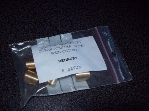

Wymiana rolek rozwiązuje problem z ogranicznikiem, Wymieniłem u siebie i przez dwa lata mam już spokój. Jeśli ktoś z Kolegów potrzebował by rolek - można do mnie napisać na pw lub [email protected].
Wymienia się szybko, wiec można sobie oszczędzić "strzelania" ogranicznika w drzwiach w łatwy sposób.

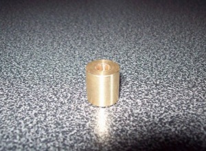

Witam czy zna może ktoś wymiary tych tulejek,czy od laguny są takie same .Na allegro są od laguny http://allegro.pl/ShowItem2.php?item=5059512114 ,ale sprzedawca nie wie czy będą pasowały do megane iii . Tytan555 wymieniałeś u siebie to może znasz temat ,ewentualnie podał byś wymiary ze starych oczywiście jak nie wyrzuciłeś
Jak byłem na przeglądzie samochodu obok serwisant tłumaczył klientowi z Megane, że teraz wstawiają metalowe tulejki, nie teflonowe. Zdaje się, że facet narzekał, że po wymianie ogranicznik głośno działa - serwis mu tłumaczył, że tak ma być. Renault wprowadziło zmianę - teflonowe były ciche ale się zużywały, a metalowe są głośne, ale trwałe. Mówię co podsłuchałem :)

Niestety chyba wywaliłem stare niedawno, te co dostałem były do Laguny i pasowały idealnie
Oczywiście u mnie był problem ze strzelającym ogranicznikiem. Zamówiłem u Pana Mariusza(mejl w poście) tulejki 5,5 zł za jedną, znajomy mechanik zrobił wszystko za 4 dyszki. Czyli Wszystko kosztowało 6 dyszek, w ASO chcieli za ogranicznik z wymianą 350 zł. Great <piwko>
Problem strzelającego ogranicznika i w ogóle głośnych drzwi kierowcy przy zamykaniu bardzo umniejsza w moich oczach markę i model (megane III). Przy przebiegu 75 tys. również u mnie padł ogranicznik, z tym że strzelał tylko czasem, za to tak się wyrobił, że prawie nie hamował drzwi, które waliły z impetem. Do tego odkleiła się od poszycia drzwi belka wzmacniająca w środku tych drzwi, co skutkuje dodatkowymi metalicznymi dźwiękami przy zamykaniu. Jak w jakimś starym kamazie. Wymieniłem tylko jedną tulejkę w ograniczniku, która była bardzo zjechana, drugiej już nie ruszałem, bo była w dobrym stanie, a jej wymiana chyba byłaby bardzo ciężka, jeżeli w ogóle możliwa. Pomimo napakowania pod belkę wzmacniająca masy bitumicznej, nie pomogło w kwestii głośnego zamykania... O podobnym problemie już ktoś pisał na forum...

Tak jeszcze dla informacji, Pan Mariusz wysyła też świetnie wykonaną instrukcję ze zdjęciami przebiegu naprawy przy zakupie tych tulejek u niego.
