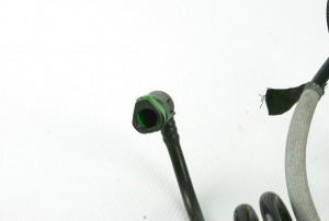

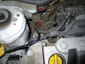

Zwróć uwagę na Twoje trzecie zdjęcie !!!  Zielony klips (przycisk zabezpieczający) jest wciśnięty !!!   Złączka jest Niezabezpieczona !!!
 Ale ja mam inne zabezpieczenie. Jednostronny taki zielony grzybek.
Wciśnięty z tej strony, której przesłałem zdjęcie oznacza zabezpieczony (trzyma grzybek z listwy wtryskowej).
Podobny zatrzask jest na przepustnicy.
