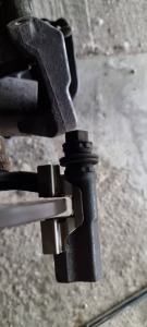

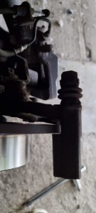

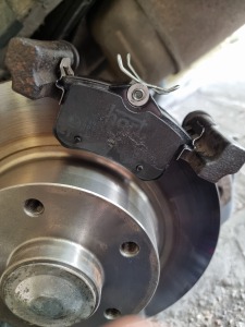

Witam, ręczny normalnie odbija, tłoczek jak ruszam recznym  ręką to też chodzi. Co do klocka to tam jeden kolega miał rację ze pokorodowane, wyczyściłem i klocki chodzą normalnie. Ale i tak się grzeje i teraz hit. Czy to możliwe żebym miał krzywe jarzmo? Klocek zewnętrzny górą dotyka tarczy a dołem nie, na zdjęciach widzicie jak leży tarcza w jarzmie, dodam ze jak bym tarczy nie okręcił to pozycja w jarzmie zawsze ta sama i dlatego chyba zacisk krzywo dociska bo tez jest krzywo wzgledem tarczy. Pytanie jakim cudem. Stare klocki z tego koła tez są krzywo zjechane. Dotrze się i przestanie się grzać ?
Ten wspornik musi stać prostopadle do tarczy. Wykręć go, wyczyść powierzchnię przylegania do piasty i może będzie dobrze.
Na zdjęciu się dopatrzyłem, że osłona trzpienia jest przekrzywiona.zgodnie z tym co odpisujesz. Ten trzpień pod osłoną musi się przesuwać wzdłużnie bez oporów Na boki (góra-dól) nie może być żadnego luzu. Jeśli jest należy wymienić tuleje prowadzące, żeby zacisk się nie przekrzywiał.
