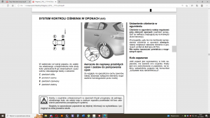

Są kolory. Zakłada się kolorowe gumki na wentyle. Są w komplecie z czujnikami. Który kolor, która opona jest opisane chyba w instrukcji.
Czyli musiały gumki wypaść albo z upływem lat stracić kolor ?
