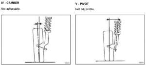

@wuj33k Moim zdaniem nie ma konieczności robienia zbieżności, ponieważ przy wymianie nie odłączamy nawet gałki od zwrotnicy.
Można by pokusić się o zrobienie geometrii, ale jeżeli włożyłeś KYB, czyli to samo co na pierwszy montaż to nie powinno być problemu.
Kolego Lionel2000 z pierwszym Twoim zdaniem oczywiście się zgadzam ,ale drugi to robisz sobie jakieś jajka? Napisz jak się robi geometrie w m3, tylko nie pisz że zakłady za to kasują ,bo to wiem ,mimo tego że taka regulacja nie istnieje.

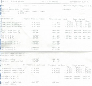

Już po robocie. Amorki niby ocalały tzn. są suche. Koszty wzrosły od deklarowanych 100 do 120 zł za stronę przez konieczność demontowania podszybia. Pod nim są ponoć schowane jakieś śruby. Ustawiono mi zbieżność więc prośba do osób, które "kumają" o ocenę czy zrobiono to dobrze. Auto jedzie prosto.

@Lelupi mi pasują wszystkie punkty, które opisałeś. Jesteś w stanie ocenić zbieżność w moim aucie? Zastanawia mnie w szczególności pochylenie koła lewego, kąty W.S.Z. L i P (cokolwiek to znaczy) i to dlaczego przed zbieżnością całkowita była +1,4 a jest -1,3 i częściowe podobnie z + poszły na -. Ogólnie dla mnie to czarna magia więc byłym wdzięczny jakby mi to ktoś objaśnił.

Masz ustawione z minimalnym minusem czyli rozbierznie tzn.koła przodem na zewnątrz ,nie mam teraz danych pod ręką ale z tego co pamiętam tak ustawiono w m2 ,a to zawieszenie takie samo, tylko w książce podawano w stopniach, chyba 0 do -0,10 dla obu kół, a u Ciebie na kwicie wartości zbierzności podane w mm.

To musisz podjechać i zobaczyć na własne oczy ,że nie ma takiej regulacji w m3 ,oczywiście geometria może być rozjechana i można
ją doprowadzić do ładu ale poprzez wymianę zurzytych elementów.Zobacz sobie na kwicie kolegi pbet ,wartości geometri takie same przed i po zabiegu, dlatego że mcpersona inaczej nie da się przykręcić.
Nie mam dostępu do bazy z danymi regulacyjnymi, ale z danych na wydruku, pobranych przez urządzenie, po regulacji uzyskali wyniki mieszczące się w normie. Przed regulacją było "tak sobie".
Jedynie pochylenie lewego przedniego koła wykracza poza tolerancję, może wynikać to z błędu pomiarowego urządzenia. Zresztą i tak nic więcej poza zbieżnością nie regulujesz w Megane.

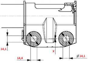

Posiadam informacje z początku produkcji. Na rysunkach widzę dokładnie fasolkę lub górny otwór jest większy.
Może być że w toku produkcji Renault coś zmieniło (zwrotnicę, rodzaj śrub), lub zmieniły się amortyzatory KYB.
Jeżeli masz dostęp do części OES możesz pomierzyć suwmiarką.

Z obrazka to można wyczytać że się tego nie robi.
Co nie zmienia faktu że Renault specyfikuje wymiary geometrii i można ją sprawdzić.
Szczególnie jeżeli po zmianie amortyzatorów na zamienniki czujemy że jest coś nie tak.
Jeżeli wymiar X został niewłaściwie dobrany rozsypie się cała geometria.
