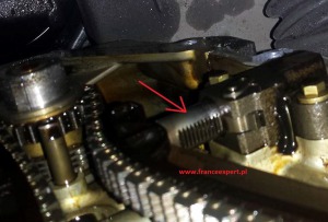

Co do rozrządu i łańcucha już pisałem, że można sprawdzić zużycie (rozciągnięcie łańcucha) po stanie napinacza, a konkretnie po wychyleniu napinacza łańcucha i dotyczy to wszystkich silników napędzanych łańcuchem 1.2TCe, 1.4TCe, 1.6SCe, 2.0M4R oraz 1.6dCi i 2.0dCi.
Na maksymalnie wychylonym napinaczu będzie widać 15-16 zębów, a to będzie oznaczać, że napinacz już nie jest w stanie napinać łańcucha, gdyż skończył się zakres jego działania, łańcuch jest już rozciągnięty na tyle, że zaczyna `tańczyć` po kołach zębatych i ocierać o odbudowę oraz pokrywę rozrządu, generując opiłki, które przenosi olej po całym układzie smarowania doprowadzając stopniowo do zacierania panewek i innych ważnych elementów ruchomych silnika.
Nie sposób jest nie usłyszeć luźnego łańcucha przy silnikach TCe i SCe, silnik pracuje wtedy jak stary rozklekotany diesel, na zimnym i na ciepłym silniku, TCe są znane z wysokiej kultury pracy i generują mało hałasu, tak mało, że podczas pracy słychać cykanie wtryskiwaczy Pb, ponadto przy luźnym łańcuchu silnik będzie trudniej odpalał, a w systemie pojawią się błędy synchronizacji zapłonu, mieliśmy kilka takich przypadków w 1.4TCe, 2.0M4R, 1.6dCi i 2.0dCi.

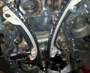

Napinacz można podejrzeć kamerą endoskopową, należy zdjąć dekiel głowicy i wsadzić kamerkę od góry przy łańcuchu - obejrzyjcie fotki.
W silnikach 1.2TCe, 1.4TCe i 1.6SCe łańcuch i napinacz są identyczne, natomiast w 2.0 M4R oraz w dCi 1.6 i 2.0 jest dużo gorzej z dostępem do napinacza.
Jak już wcześniej pisałem nie mieliśmy jeszcze w naszym warsztacie 1.2TCe czy 0,9TCe na wyminę rozrządu. Fotki, które wrzucam pochodzą z 1.4TCe.
Pierwsza fotka na napinaczu widać 11 zębów przebieg 188tys. napinacz był sprawny i dobrze napinał łańcuch myślę, że łańcuch mógł jeszcze zrobić 50-70tys.km, właściciel auta to nasz kolega z forum, który dbał o olej (wymiany co 10~15tys.km) co prawda pierwsze 3 wymiany były co ~30tys. robione w ASO przez poprzedniego właściciela.
Druga fotka to nowy rozrząd, napinacz, prowadnice, widać wyraźnie i dokładnie wysuniecie napinacza na 4-5 ząbki
