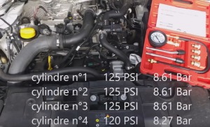

yugo Opublikowano 5 Grudnia 2019 Udostępnij Opublikowano 5 Grudnia 2019 Po wymianie silnika (koszty naprawy uszkodzonego były zbyt wysokie), szarpie podczas przyspieszania. Na zimnym jest to bardziej odczuwalne. Silnik ma przebieg ok. 18tys. km, ale jak się dopytałem, już po przekładce, jest to silnik z auta testowego, więc nie mam pewności jak był obciążany. Jedyny błąd wykryty klipem z oprogramowaniem dedykowanym do Renault, to błąd czujnika podciśnienia. Został założony ze starego silnika i szarpanie zmniejszyło się dość znacznie, ale nadal występuje. Wypadanie zapłonu na 4 cylindrze licząc od rozrządu (nie jest tego zbyt dużo). Zmierzone ciśnienie sprężania w kolejności od rozrządu: 11, 10, 11, 9,5. W cylindrach sucho, świece pięknie wyglądają i też suche. Skąd to szarpanie? Cytuj Odnośnik do komentarza Udostępnij na innych stronach Więcej opcji udostępniania...
Andrzej-2010 Opublikowano 5 Grudnia 2019 Udostępnij Opublikowano 5 Grudnia 2019 (edytowane) 5 godzin temu, yugo napisał: Wypadanie zapłonu na 4 cylindrze licząc od rozrządu (nie jest tego zbyt dużo). Zmierzone ciśnienie sprężania w kolejności od rozrządu: 11, 10, 11, 9,5. Skąd to szarpanie? Kolejność cylindrów liczy się od strony skrzyni, Stopień sprężania dla tego silnika to 10, więc ten silnik nie należy do czempionów, Zalecam; - wymienić filtr powietrza, - wymianę świec na zalecane, - świece i cewki muszą być suche i czyste, - warto przeczyścić przepustnicę i wymienić oring, - stosować markowy olej np; Valvoline Syn Power 5W40, - wymieniać olej i filtr co ok;10.000 km, - co jakiś czas, dać po garach na wysokich obrotach. - Zaktualizowanie oprogramowania sterownika silnika. Edytowane 5 Grudnia 2019 przez Andrzej-2010 Cytuj Odnośnik do komentarza Udostępnij na innych stronach Więcej opcji udostępniania...
yugo Opublikowano 5 Grudnia 2019 Udostępnij Opublikowano 5 Grudnia 2019 Dzięki za podpowiedź. Przy wymianie silnika wymieniono: - olej Motul 8100 X-Cess 5W40 + filtr oleju - filtr powietrza - wymienione świece na Bosch (VR7SI332S) po przebiegu 7tys. km (sprawne w 100%). - cewki przełożone ze starego silnika - były sprawne Filtr paliwa był zmieniany 19tys. km temu - chyba trochę dawno Jaki może być koszt aktualizacji oprogramowania? Cytuj Odnośnik do komentarza Udostępnij na innych stronach Więcej opcji udostępniania...
Andrzej-2010 Opublikowano 6 Grudnia 2019 Udostępnij Opublikowano 6 Grudnia 2019 16 godzin temu, yugo napisał: Zmierzone ciśnienie sprężania w kolejności od rozrządu: 11, 10, 11, 9,5. 1/ Czy kompresja była mierzona na ciepło czy na zimno? - Jeżeli na ciepło, to czeka Cię wymiana pierścieni tłokowych, bo duże przedmuchy do miski olejowej to zwiększone możliwości tworzenia nagaru na zaworach, 2/ Jeżeli po czyszczeniu przepustnicy i wgraniu aktualizacji będzie dalej szarpać, to będzie konieczność; a/ demontażu kolektora ssącego i jego czyszczenie, b/ czyszczenie ultradźwiękami wtryskiwaczy, c/ kontrola rozrządu - grzechotanie po prawej stronie silnika ; - siła napinacza łańcucha sterowana jest ciśnieniem oleju, - KZFR również jest sterowane olejem, - zawór ciśnienia oleju jest zintegrowany z pompą oleju w misie olejowej, 3/ Duże zużycie oleju, przyczynia się do powstawania dużego nagaru ; - stan pierścieni olejowych tłoków, - dbać o stan odmy olejowej, - stosować markowy olej oraz zmieniać go co ok; 10.000 km, 4/ Silniki z wtryskiem bezpośrednim wymagają porządnego paliwa ; - zaczynają lać wtryski, - potem zaczynają się problemy z cylindrami, - na końcu duże zużycie oleju. Cytuj Odnośnik do komentarza Udostępnij na innych stronach Więcej opcji udostępniania...
witman Opublikowano 6 Grudnia 2019 Udostępnij Opublikowano 6 Grudnia 2019 (edytowane) A ja zapytam ile było prób pomiarowych kompresji, bo jeden pomiar to nie pomiar, zwłaszcza przy rozbieżnościach, najlepiej wykonać 3 i uśrednić te pomiary. Ponadto nawet tego typu rozbieżności nie powinny generować wypadań zapłonu. Proponował bym też sprawdzić jakie są zarejestrowane wartości spalań stukowych w sterowniku wtrysku na poszczególnych cylindrach. Edytowane 6 Grudnia 2019 przez witman Cytuj Odnośnik do komentarza Udostępnij na innych stronach Więcej opcji udostępniania...
