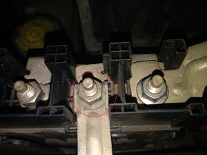

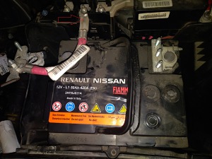

Podbijam temat. Wczoraj padł mi akumulator. Zakupiłem nowy, ale nijak nie jestem w stanie wyjąć starego. O ile klemę minusową rozbroiłem w chwilę i zdjąłem mocowanie aku, to mam problem z klemą plusową. Jakimś cudem udało mi się odkręcić ją pod kablem, poluzować, ale za nic nie jestem w stanie spod niej wyjąc akumulatora - blokuje go ten czerwony kabel. Nasadka na nim z obu stron (i od klemy i od mocowania na zewnątrz) jest z jakimś ogranicznikiem - czy ktoś ma pomysł jak to odkręcić?
