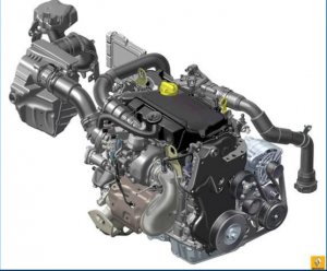

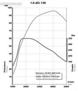

1/ W silniku 1,6 dci ;
      - Przed  2012 r  stosowano system 5 wtryskiwacza z funkcją wielo-wtrysku do filtra fap,
     -  Od ok. 2012 r  fap jest bezpośrednio za turbiną;
          -   brak 5- wtrysku,
          -   ma przepustnice na wylocie sterującą pracą zimnego EGR ( system 2-uch egr - ów ) ;
               -   drugi zawór egr ma za zadanie oczyszczać spaliny wydostające się już z filtra fap.,
               -   z zaworu są one kierowane do chłodnicy, skąd po schłodzeniu trafiają z powrotem do silnika,
          -   ma przepustnica umieszczona w dolocie po stronie wysokiego ciśnienia, ( czyli za turbiną i intercoolerem ),

2/ W silniku 1,5 dci / k9k 636 od roku ok. 2013 również ;
    -  fap jest bezpośrednio za turbiną,
    -  nie ma piątego wtryskiwacza,
    -  przepustnica jest na wydechu z niskociśnieniowym EGR-em i na dolocie,
  2A/  Warunki pracy takiego fap-a pozwalają na automatyczne wypalanie sadzy, bez uruchamiania procedury wypalania.
