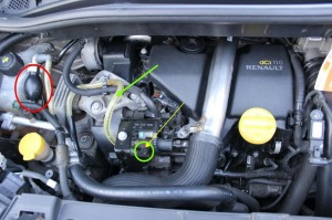

Po wymianie f. Paliwa napompowalem paliwo ta czarną gruszka. Są niewielkie pęcherzyki powietrza w przewodach paliwowych ale przed wymiana też były. Martwi mnie jednak to że dochodzą mnie jakieś dziwne odgłosy po wyłączeniu silnika słychać jakby jakieś takie przepompowywanie paliwa/powietrza sam nie wiem i na koniec jakby coś się odcina zamyka, jest takie syknięcie na koniec i cisza. To być może było i przed wymiana bo wcześniej nie zwracałem uwagi na to. Dzisiaj jak wsiadłem do auta i nawet przed włożeniem karty usłyszałem też takie przepompowywanie dochodzące jakby spod schowka. Kurde czy to może oznaczać że mi się gdzieś powietrze dostaje, auto dobrze pali i jeździ.
Do czego służy ten element zaznaczony zielonym kółkiem i żółtą strzałka z załacznika, może tj do odpowietrzania ?
Edytowane przez gophfer
Nie masz czym się martwić. Wszystko jest OK. W swoim 1.9 dci mam podobnie, tzn. czasami powietrze w przewodach, a to syczenie po wyłączeniu silnika pochodzi z okolic turbiny. Prawdopodobnie ze sterowania podciśnieniem.
