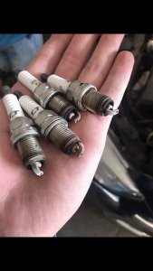

Również jeżdżę na LPG ( k4m) na tych świecach zrobiłem około 40tyś km, wymieniłem na zwykłe dedykowane do tego silnika, zero różnicy. Przelecę na nich jeszcze z dwie wymiany oleju ( myślę, że w okolicach wakacji akurat będę znów wymieniał) to wstawię tu zdjęcie tych "nowych" które są aktualnie w aucie.
Na zdjęciu powyższym Denso K20TT. Zastosowana technologia TT w okrojonej formie - materiał elektrod Nikiel. Natomiast wyższą półką jest iryd i platyna (czyli IK20TT).  I takie polecam.
