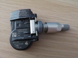

Cześć, Panowie właśnie jestem na etapie kompletowania nowych kółek do auta. Zakupiłem czujniki, miały być o symbolu oryginalnym czyli: 407004cb0b  otrzymałem czujniki 407003vu0a jak z aukcji:  https://allegro.pl/oferta/4-x-czujnik-cisnienia-tmps-407003vu0a-nakretki-7913865741?item=7913865741
Gość twierdzi, że bezproblemowo pasują i nie bedzie problemu. Czy ktoś takowe montował/sprawdzał ?
Czy ew do nich musze coś do kupić. Zdjęcie w załączniku

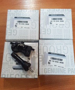

Czujniki zwrócone, zakupione 407004cb0b po 77 zl/szt. Zamontowane na nowej feldze 17" z nowymi oponam. Mo towałem w serwisie, oczywiscie pseudo kierownik serwisu stwierdził, że wymagane programowanie, ale czytając Wasze wpisy wiedziałem że nie. Stwierdził, ze i tak wróce i tak wróce programowac. Ruszył em w droge włączyłem rozpoznawanie kół po 10 min rozpoznały sie znakomicie.
Efekt
