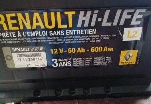

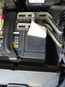

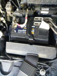

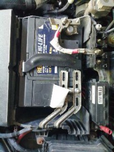

@pbet przeczytałem cały wątek i zdecydowanie powinieneś odkręcić WSZYSTKIE korki i sprawdzić poziom elektrolitu w każdej celi. Najbardziej dostają cele przy klemach, a najmniej środkowe (tam jest właśnie oczko), jak kupiłem auto to sprawdziłem stan akumulatora (jego pojemność była znikoma) i efekt był taki, że przy jednej klemie wlałem sporo wody demineralizowanej, w środkowych jakieś symboliczne ilości, a przy drugiej klemie aż dwie strzykawki!
@pbet to bardzo szybka i prosta operacja, możesz zrobić ją nawet pod blokiem (tylko trzeba uważać by nic nie wpadło do celi). Odkręcasz korki, przy pomocy latarki zaglądasz do celi - tam od dziury po korku odchodzi taka nóżka w kształcie litery L kwas musi dotykać dolnej nóżki. Jak gdzieś brakuje to po trochu strzykawką dolewasz wody demineralizowanej. Zakręcasz korki i możesz doładować akumulator.
W całej operacji najtrudniejsze jest odkręcenie korków, a właściwie ich ruszenie bo góra korka nie jest przystosowana do tradycyjnego odkręcania monetą. Ja użyłem podobnego narzędzia do tego: https://static3.tme.eu/products_pics/d/9/e/d9ee7e4efce68c53c8c4d58cf9ab7c37/445817.jpg
