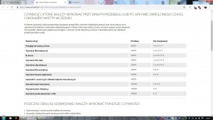

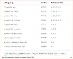

Co 5 lat wymiana płynu chłodzącego
Zajrzałem do swojego harmonogramu przeglądów i powiem, że trochę się zdziwiłem. Renault zaleca wymianę płynu co 4 lata. Od ponad 20 lat jeżdżę renówkami i wcześniej pisali że płynu w układzie chłodzenia się nie wymienia. Silnik 15 dci.

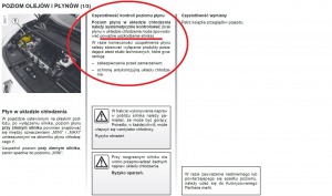

Jako że i w mojej megance ostatnio nasilił się problem z ubywaniem płynu ostatni weekend spędziłem w garażu na poszukiwaniach przyczyny niedomagań. Ale od początku - tenże samochód posiadam od niespełna roku, i od samego początku pilnowałem żeby poziom płynu był na maksa. W trakcie użytkowania obserwowałem że bardzo delikatnie płynu ubywa. Niestety nie mogę stwierdzić ile bo w międzyczasie zamontowałem LPG (luty) i wymieniłem płyn chłodniczy (wrzesień). Ostatnio jednak po przejechaniu ok. 500 km (nie jeżdżąc za dużo) zaobserwowałem ubytek od kreski maks na zbiorniczku do kreski minimum. Po obejrzeniu silnika z góry - niestety nie mam podnośnika ani kanału - zlokalizowałem drobny wyciek na odpowietrzniku na bloku silnika. Zapewne niedokręcony po wymianie płynu. Niemniej jednak mając już auto w garażu wykręciłem świece i obejrzałem tłoki. Wyglądają następująco: tłok 1, tłok 2, tłok 3 i tłok 4 (licząc od rozrządu)
Niech ktoś oceni ale chyba nie wyglądają na "wypłukane"
Ponadto zmajstrowałem sobie przyrząd do mierzenie szczelności i sprawdziłem każdy z cylindrów. Przedmuchy pojawiły się do miski olejowej ale w zbiorniczku nie zaobserwowałem żadnych pęcherzyków powietrza - czy można na tej podstawie uznać, że UPG jest OK? Dodam że szczelność mierzyłem na zimnym silniku (tym sobie tłumacze przedmuch do miski olejowej).
